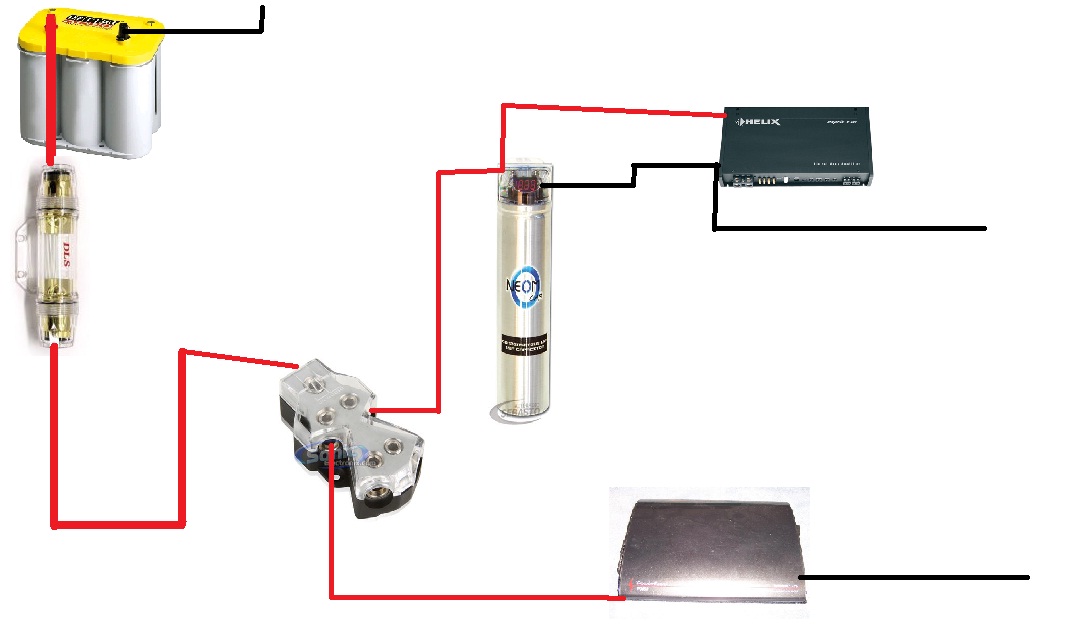

bonjour alors je me lance dans ma propre installation dans ma voiture et j'ai besoin d'être sûr concernant le câblage d'alimentation ! donc pour l'instant j'achète le matériel et prépare la voiture ( insonorisation porte et plage arrière création de nouveaux emplacement pour hp et filtre )
mon matériel:
-kenwood kdc w7544u
-DLS ir6.3
-Vdo Dayton HPC1700
-PPI PC450
http://img46.xooimage.com/files/8/0/2/sans-titre-1ff22bf.jpg
merci d'avance
PS: je suis un peu perdu concernant les section de câble et de la valeur du fusible

1- quelle est la puissance RMS totale complète de tout l'ensemble de tous les zamplis installés
2- quelle est la distance en mètres (variantes tolérées: pieds, pouces, lieues, nautiques) entre le pôle (+) de la batterie & les borniers des dits zamplis ?

ppi pc450 4x50wrms
vdo dayton hpc1700 150wrms
dls ir6.3 100wrms
ampli mono 750wrms mini sous 1ohms
caisson 3 jl audio 8w7
