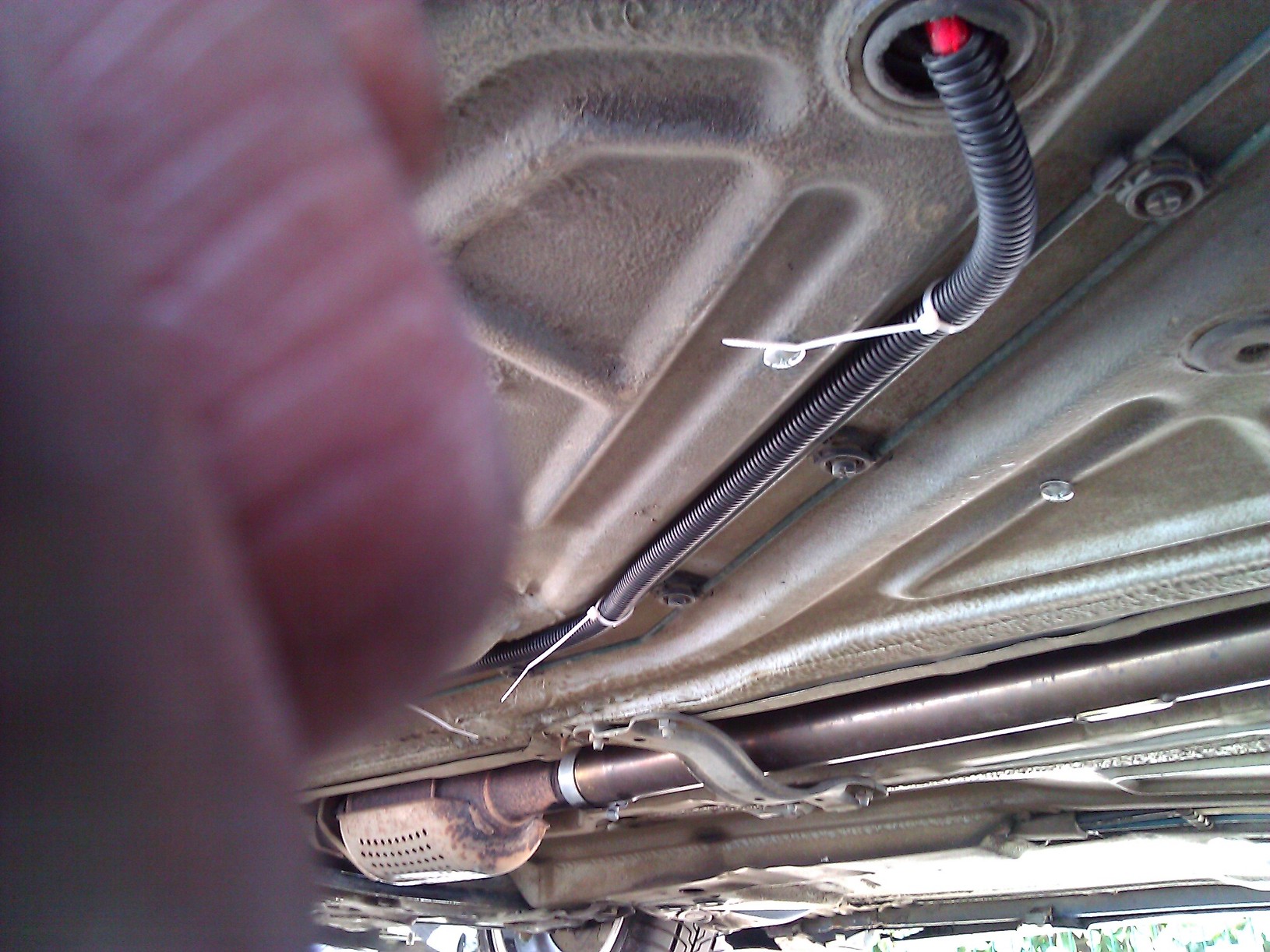

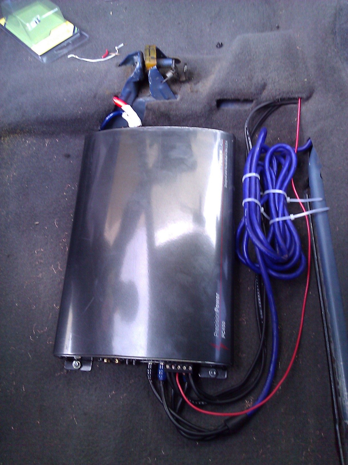

je suis en train de monté ma sono et j'ai des parasite dans le systéme du style (moteur de ventilation, moteur de léve vitre, quand j'accélére etc ) j'ai essayé de me mettre directement sur la cosse (-) de la batterie et j'ai quand même les parasite j'ai envisagé la possibilité que l'ampli soit h.s mais ce n'est pas un ronflement continue mais bien les parasite de la voiture.
donc si quelqu'un si connait pour m'aider ou même venir voir sur place.
merci
photo du passage des cables:
http://img71.xooimage.com/files/c/ [...] 92a540.jpg
http://img70.xooimage.com/files/c/ [...] 92a510.jpg

t'as essayé en déroulant ton cable de 12m de long enroulé en 25 épaisseur ? (le RCA)

salut merci de t'attarder sur mon problémej'ai essayé plusieur point de masse ! j'ai retiré les rca de la ou ils passé pour les tendres j'ai inversé droite gauche avant arriére ! fait passé le remote ailleurs ! enfin bref la j'ai grillé mon ampli en faisant touché des fils donc je cherche ou le faire réparé.

il est fixé à quoi l'ampli?
les vis sont direct à la tôle de la caisse?

alors j'apporte une info supplémentaire même si l'installe est de coté pour le moment.
apparemment sur les voiture du style seat cordoba comme la mienne (une ibiza avec une malle rajouté) mais apparemment sur golf 3 aussi toute la partie arrière a partir de derrière les sièges est une partie rajouté ne faisant pas totalement partie du châssis les masses prise sur la tôle des cette partie là ne sont absolument pas les meilleurs
