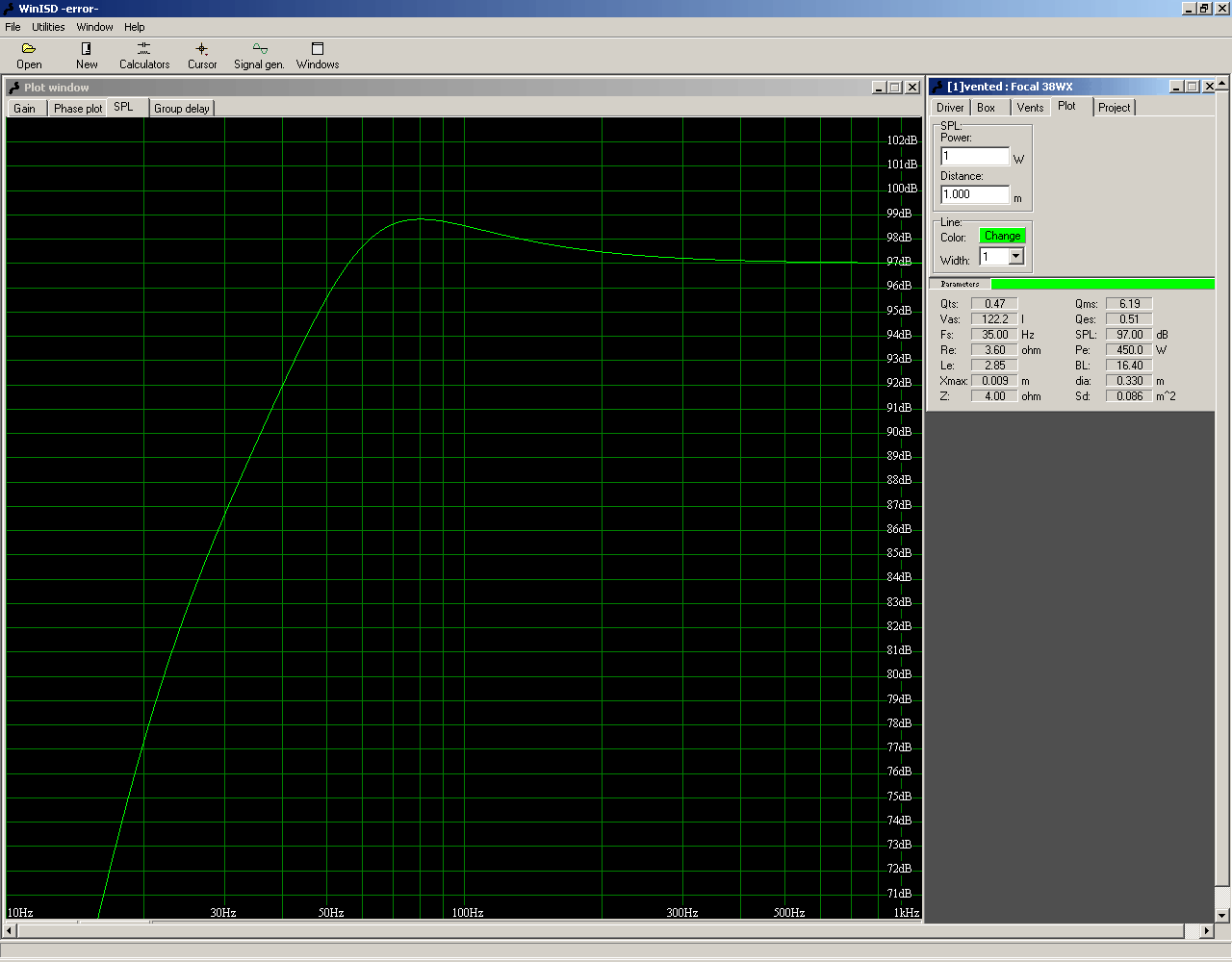

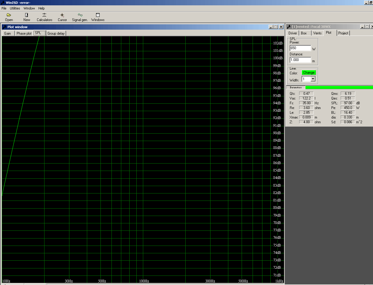

Ben je crompend pas ?
Voila ce que donne 1W pour 01M au niveau courbe SPL :
http://img.photobucket.com/albums/v705/Jeannot06/02.gif
Vent mach = 0.10
Maintenant je met 650W pour 01M, voila ce que donne au niveau courbe SPL :
http://img.photobucket.com/albums/v705/Jeannot06/01.gif
Et le vent mach (0.10) ne change pas ???

Posté le 17-03-2006 à 15:55:52  profilanswer
autant pour moi, dans la beta c'est la puissance donnée dans les parametres du HP qui est utilisée pour le calcul du mach. donc ce dernier ne change pas.
n°60444
TAG
Posté le 17-03-2006 à 15:58:08  profilanswer
double cliques sur la valeur de Pe dans les parametres visibles sur ta derniere image et mets 650W a la place de 450 voir ce que ca change.
nb: editer les valeurs de cette facon ne modifie pas la sauvegarde du HP dans la base de données, la modif n'est valable que pour le projet en cours

Posté le 17-03-2006 à 16:18:26  profilanswer
Ok merci
Donc en mettant 650W à la place de 450W, le vent mach passe de 0.10 à 0.13 (toujours vert) ce qui est bon pour moi si je fais du laminiaire  :wink:
