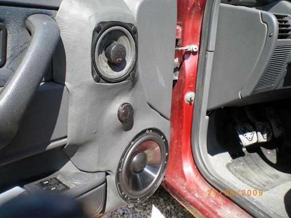

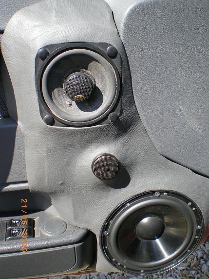

Posté le 21-06-2009 à 11:33:55  profilanswer
salut,
désoler pour le retard, plein de boulot.Comme promis voici les photos de la cale pour avoir un 3 voies sur l'avant.
juste une précisions j'avais un 16.5 davis + 13 cm medium avec tweeter jbl,ayant vendu les 16.5 + les 13 j'ai du remettre un 16.5 RF avec les coaxiales PG 10cm.c'est plus trop ma voiture , c'est celle de la moitié est sans moque un peu du son.
http://tit3uf10.chez-alice.fr/clio/cale%20clio%20bis.JPG
http://tit3uf10.chez-alice.fr/clio/cale%20clio.JPG
voila, j'espere que cela pourra t'aider.

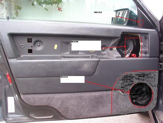

salut ,
je pense que tu peux faire ca, mais y a du taf...
http://tit3uf10.chez-alice.fr/clio/avant_porte3_full.jpg

Posté le 23-06-2009 à 10:27:20  profilanswer
Sauf que vu la taille des tweeters, je ne pourrai pas les intégrer dans le cache du rétro... (le tweeter est plus gros que le cache).
Pour les woofers c'est exactement ce qui est prévu :)
