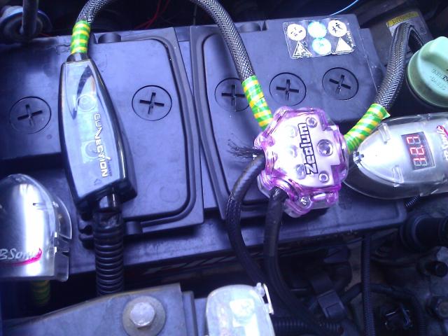

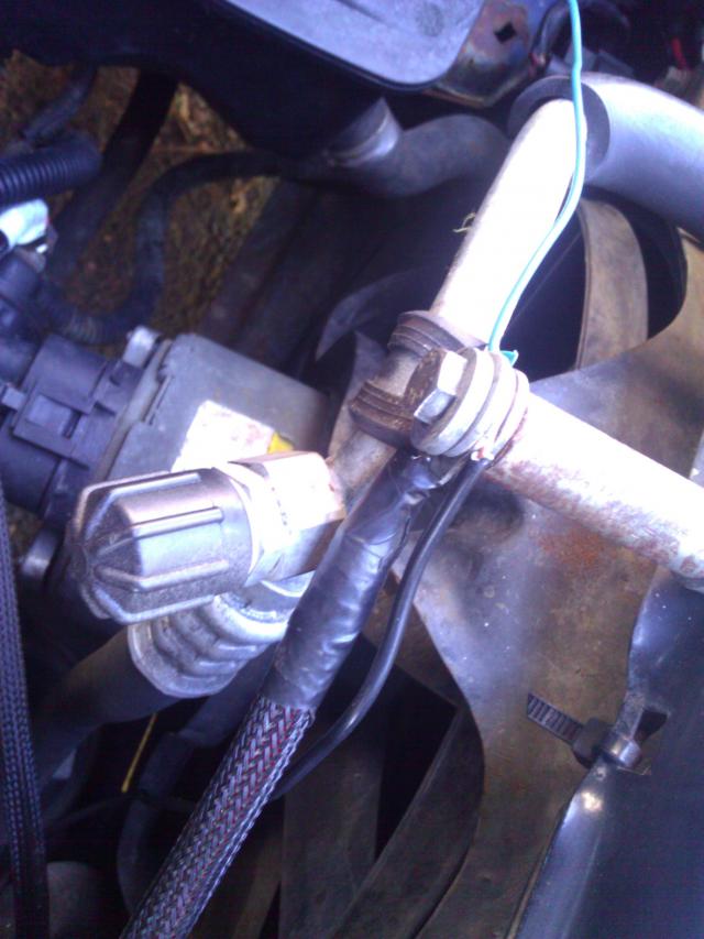

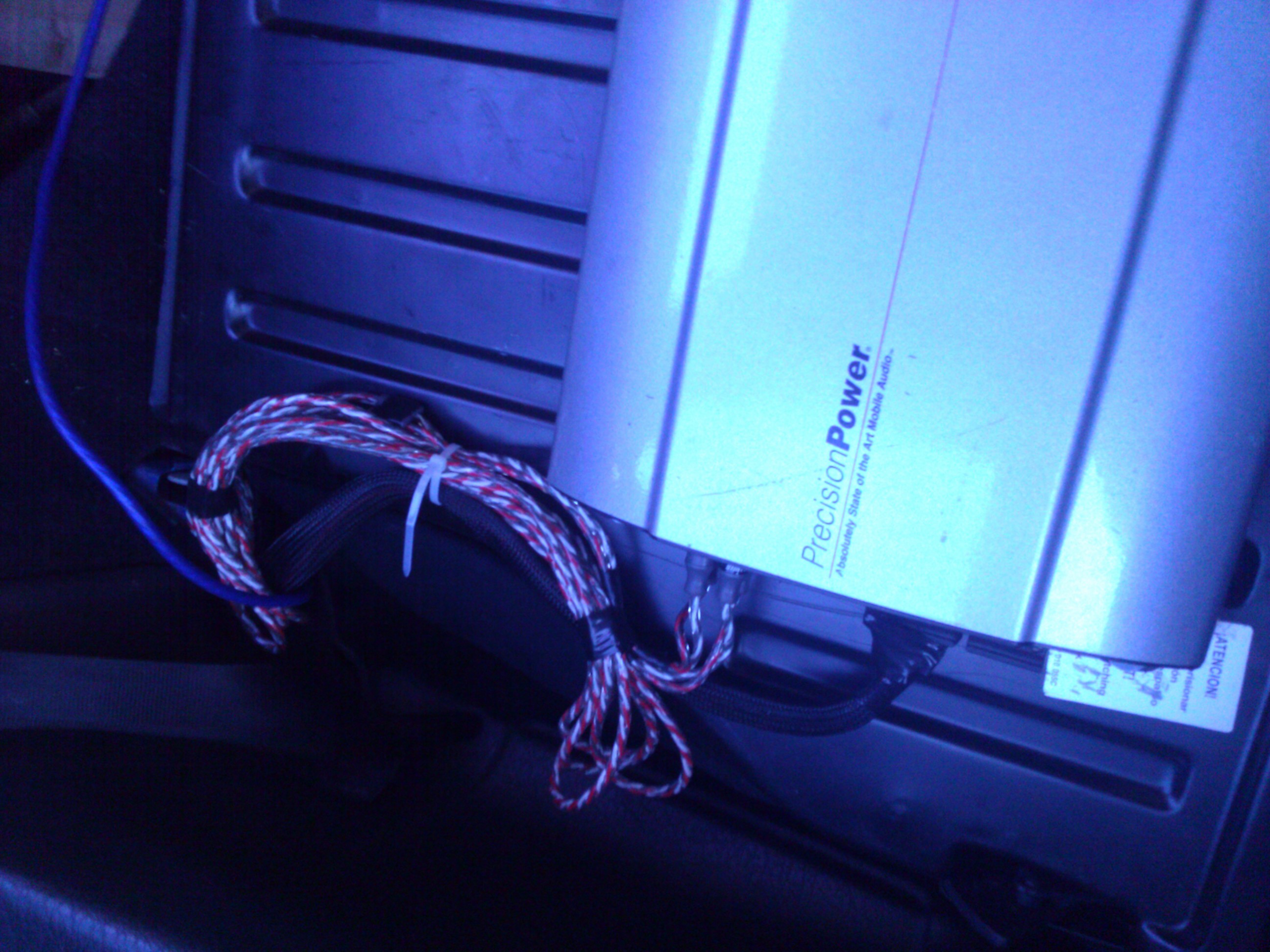

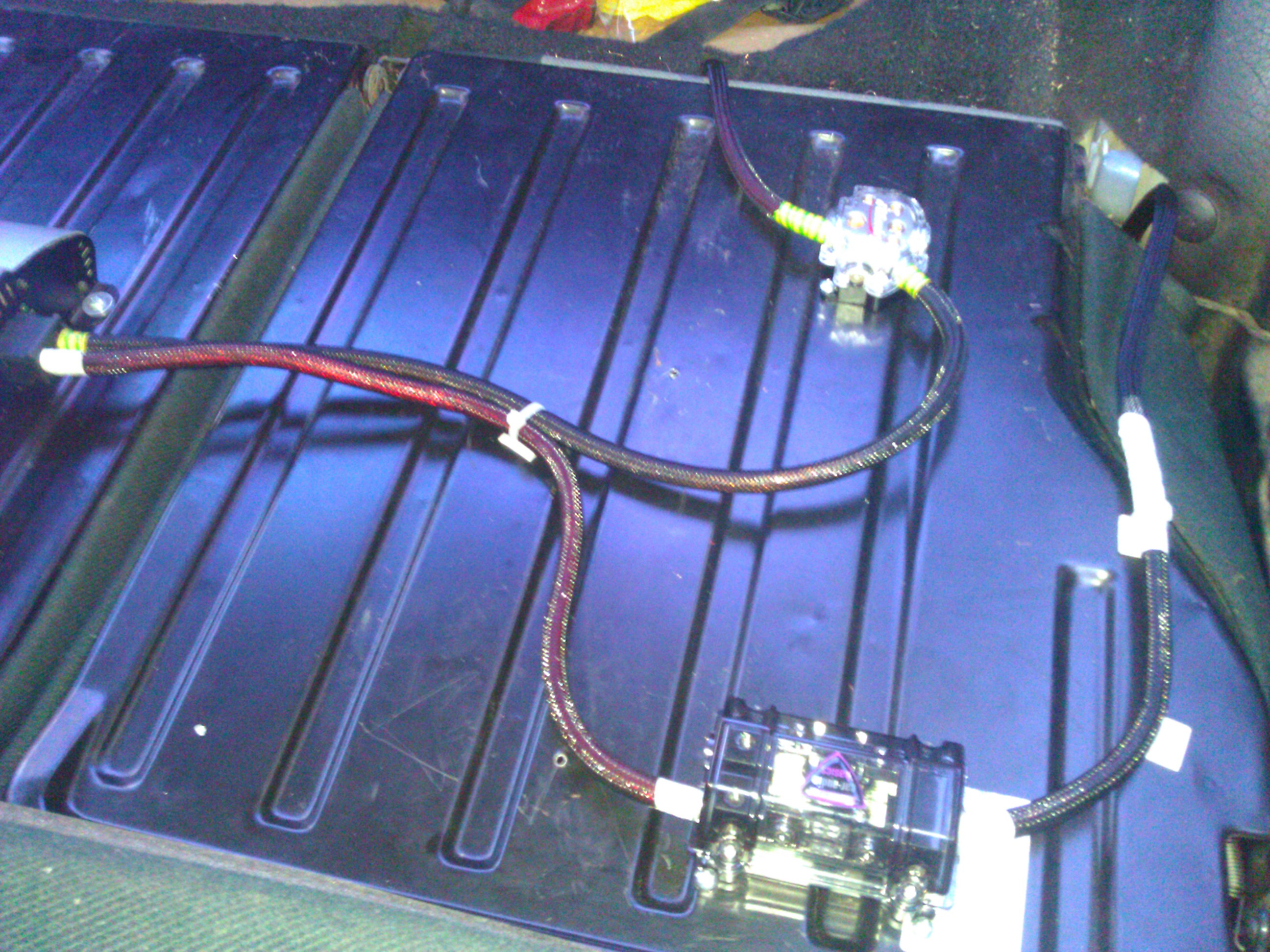

http://img66.xooimage.com/files/8/ [...] bfcc78.jpg
http://img67.xooimage.com/files/a/ [...] bfcd7a.jpg
http://img73.xooimage.com/files/3/ [...] bfcfb8.jpg
t'avais pas plus grand encore comme photo ?  [:jux:3]
Message cité 1 fois

ps : les câbles RCA enroulés autour d'eux sur 12 mètres de long, spo bon non-plus ...
ce sont des cables de 5m je doit faire comment ?

Posté le 20-08-2011 à 17:25:59  profilanswer
les enrouler sur une plus grande longueur (qu'il y ai moins de boucles sur elles-mêmes quoi) ça sera déjà mieux

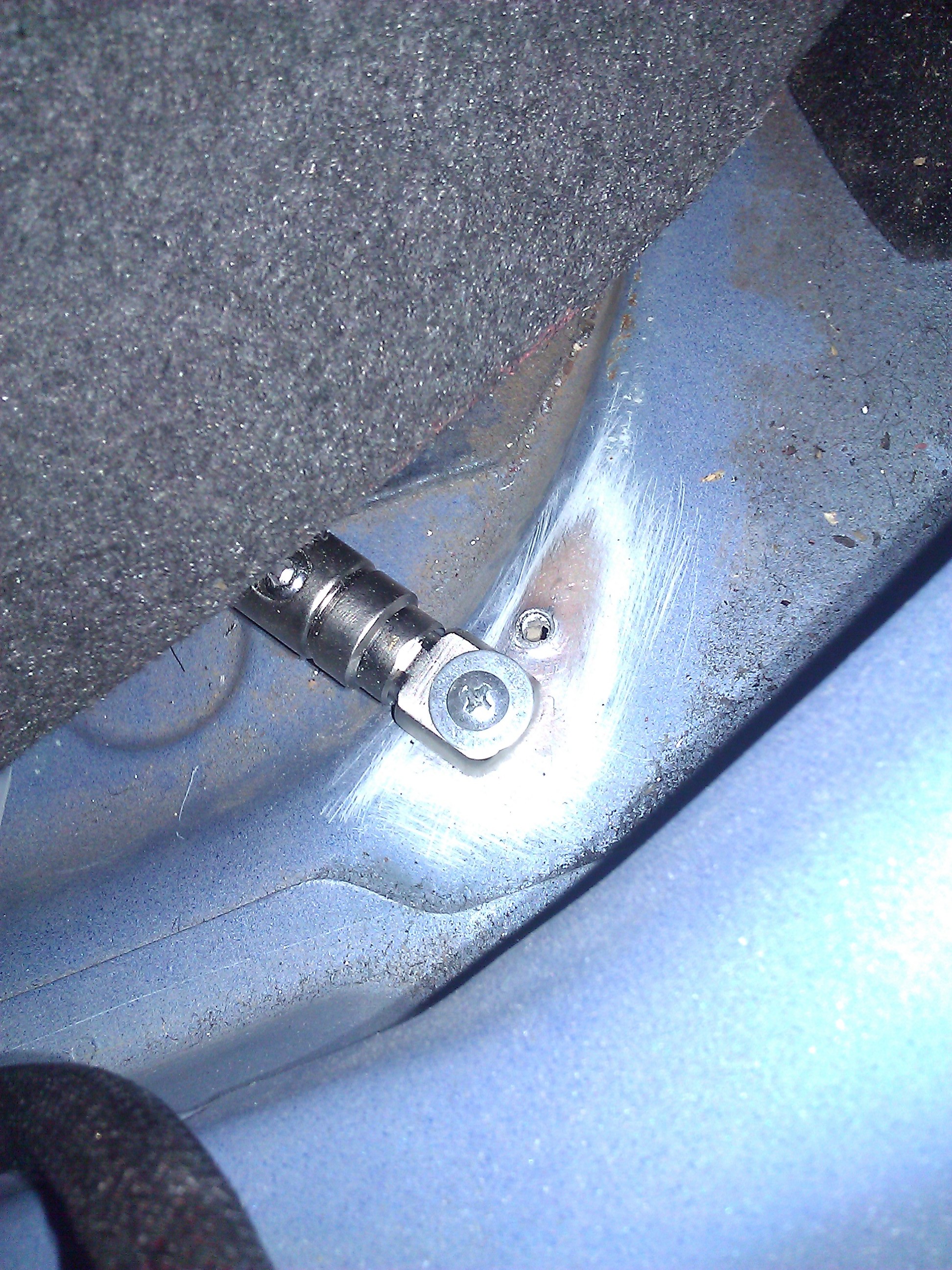

l'ampli j'ai fait une masse dans le coffre ou j'ai gratté la peinture

Posté le 24-09-2011 à 11:40:40  profilanswer
probléme résolu !
comme prévu le soucis venait de la masse du poste situé sur un point d'épissure de la caisse qui doit étre défaillant (rouille etc)
solution 1:
a l'aide de la rta trouver le point de masse du poste graté poncé etc pour remetre a neuf
solution 2: celle que j'ai adopté (puisque j'ai tiré aussi les 2 plus du poste direct a la batterie)
tiré un câble de masse depuis un point de masse saint et l'emmené jusqu'a la fiche iso du poste
http://img72.xooimage.com/files/2/1/b/wp_000181-2d1b667.jpg
http://img66.xooimage.com/files/9/a/e/wp_000182-2--2d1b6a0.jpg
