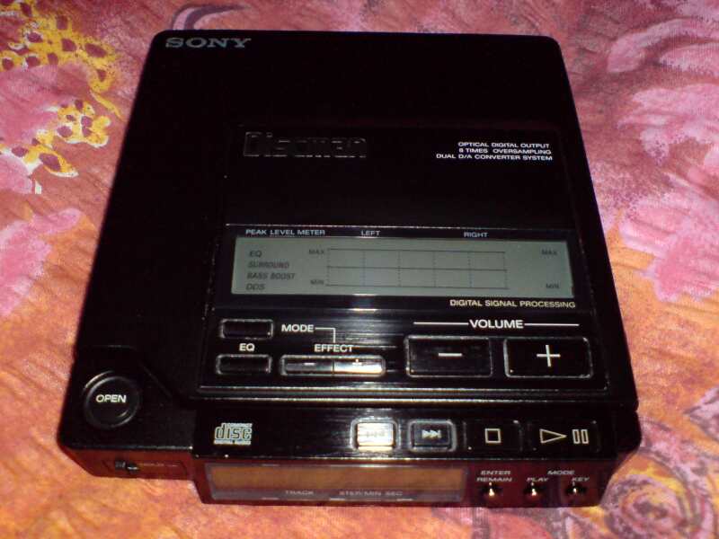

http://666kb.com/i/ambg5b2pik1wu6mut.jpg
lisant le mm CD audio.

Le sony D555 que j'ai montré en photo n'est pas le premier discman venu, il a un certain "pedigree"...
Le choix d'un excellente platine utilisée seulement pour sa sortie numérique et sur des CD-audio n'est pas si évident que çà.
