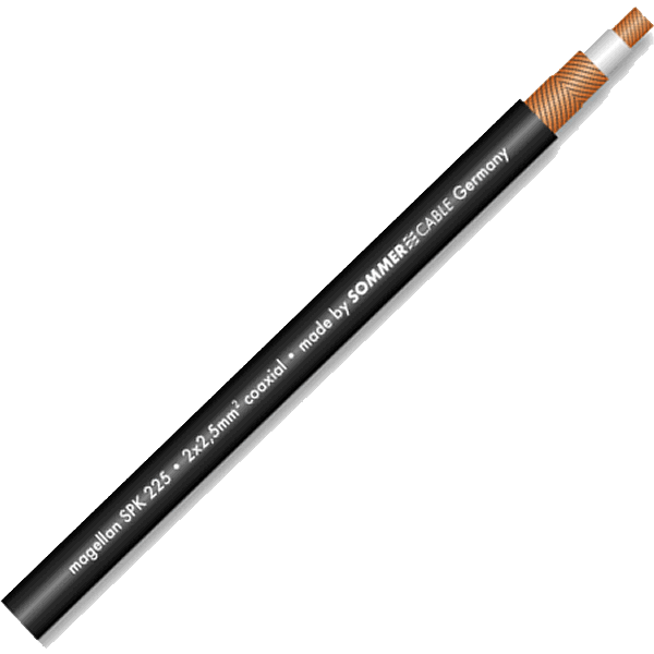

J'ai un autoradio cda-9853R , un ampli GM-3400 de chez piopio (10ans), 2 kit éclaté DLS R6A
Vais-je entendre la différence au niveau du son avec mon matos si je prend les RCA et cable hp ci-dessous par rapport à des RCA en home made en galileo 238 http://www.audiophonics.fr/sommerc [...] ath=124_59
http://www.sommercable.com/meterware_pics/Galileo238_plus_schwarz.gif
 et un cable hp sommercable magelan 2x2.5mm² http://www.audiophonics.fr/sommerc [...] ath=124_58 http://www.audiophonics.fr/images/sommer_magellan125.gif
J'ai 50€ de différence que j'aurai voulu mettre en plus dans une meilleur insonorisation... Mais bon si avec mon type de matos on entend une différence de son entre des cables galileo et magelan et ceux rca zealum et cable hp ACRK2.5
