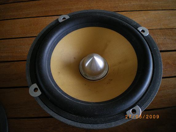

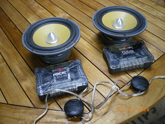

Après quelques jours d'absence, voici les news. Déjà réception des KE focal
http://tit3uf10.chez-alice.fr/307/focal%20165.JPG
reçu en très bon état est à un prix très raisonnable. L'envie ne se fait pas attendre pour commencer le travail!

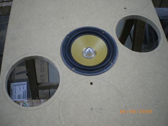

Essai du 165 pour voir si tout va bien :)
http://tit3uf10.chez-alice.fr/307/essai.JPG

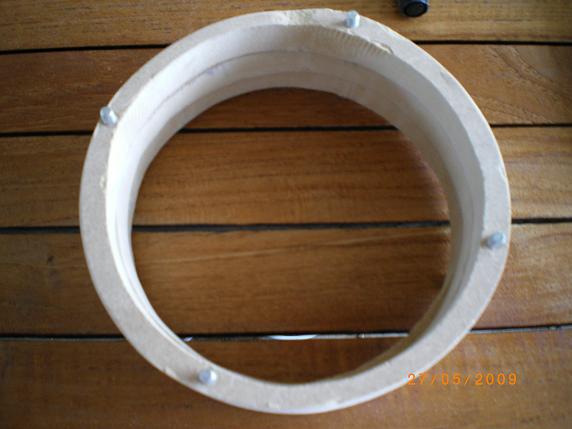

ponçage de la cale , en retirant le plus possible les défauts extérieures
http://tit3uf10.chez-alice.fr/307/poncage%20de%20la%20cale.JPG

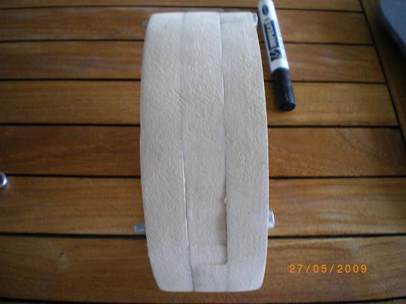

Vue de l'avant de la cale
http://tit3uf10.chez-alice.fr/307/vue%20avant.JPG
Vue de l'arrière de la cale
http://tit3uf10.chez-alice.fr/307/vue%20arriere.JPG

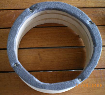

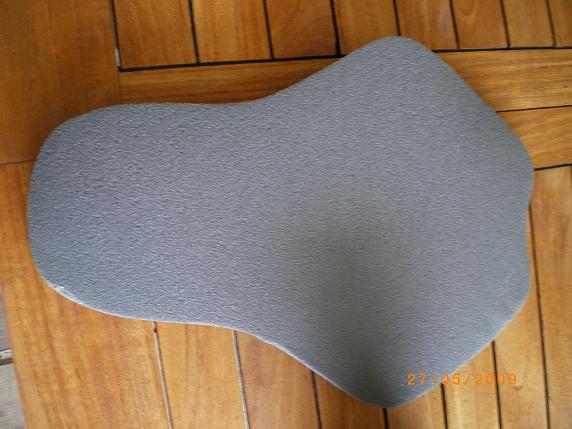

Préparation de la mousse qui empêchera les vibrations
http://tit3uf10.chez-alice.fr/307/dorsale%20pour%20cale.JPG
Vue sur la cale avec la mousse
http://tit3uf10.chez-alice.fr/307/mise%20en%20place%20de%20la%20mousse.JPG
je pense que je vais devoir mettre de plus grande fixation,car avec la mousse je vais avoir du mal à mettre le woofer.
voilà pour ce soir :)

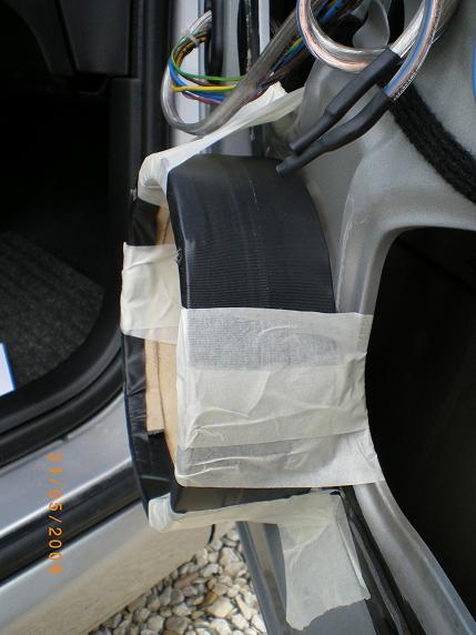

protection de la cale avec de la bande d'etancheité en scotch,finition assez cool et ça au moins un avantage c'est de pouvoir etre retirer si jamais je dois faire une modification sur la cale lors de sa mise en place.
http://tit3uf10.chez-alice.fr/307/cale%20finie%20vue%20de%20face.JPG
http://tit3uf10.chez-alice.fr/307/cale%20finie%20vue%20de%20cote.JPG
http://tit3uf10.chez-alice.fr/307/cale%20finie%20arriere.JPG

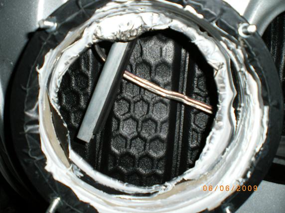

alors la 1ere photo c'est la cale définitive avec fixation + silicone.Silicone à l'extérieur et à l'intérieur.
http://tit3uf10.chez-alice.fr/307/cale%20definitive.JPG
http://tit3uf10.chez-alice.fr/307/mastic.JPG
http://tit3uf10.chez-alice.fr/307/vue%20de%20cote%20avec%20mastic.JPG
J'ai aussi mis du silicone à l'intérieur de la cale.

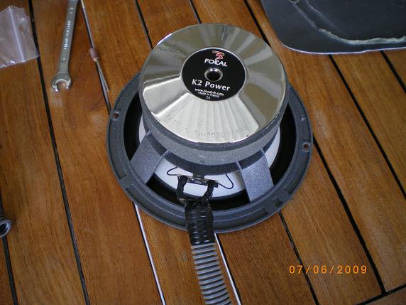

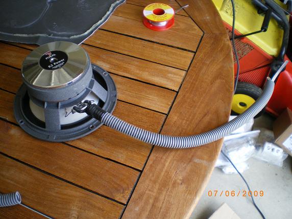

Déjà préparation de la connexion du woofer, après la soudure sur le woofer, j'ai décidé de mettre une gaine pour protéger le file.
http://tit3uf10.chez-alice.fr/307/123_0706/connection%20woofer.JPG
La vue générale avec la gaine ci-dessous.
http://tit3uf10.chez-alice.fr/307/123_0706/vue%20avec%20gaine.JPG

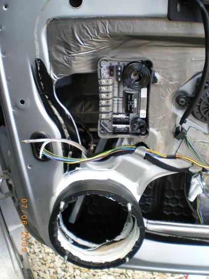

Vu que j'ai beaucoup de courage aujourd'hui, je décide de mettre en place le filtre. Filtre fixé sur la contre-porte est sans capot. J'aurais plus de facilité à y accéder au moment voulu. Un démontage de garniture suffit.
http://tit3uf10.chez-alice.fr/307/123_0706/filtre%20en%20place.JPG
Mise en place du woofer avec connexion sur le filtre
http://tit3uf10.chez-alice.fr/307/123_0706/vue%20avec%20woofer.JPG

Une fois le filtre est le woofer de fixer je remets le pare-vapeur en place
http://tit3uf10.chez-alice.fr/307/123_0706/pare%20feu.JPG
garniture remise en place est petite écoute , je suis sous le choc!
Une vraie claque pour moi est vraiment des efforts à la hauteur de mes espérances.
