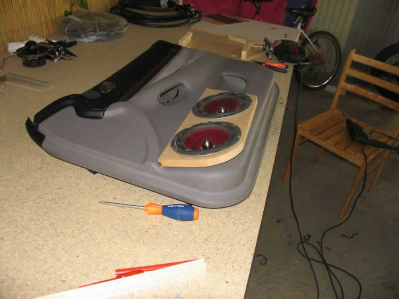

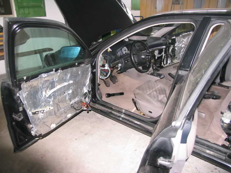

Avant toutes choses, passons aux portes car d'origine elles ne permettent que l'installation d'hp en 10cm. Je les avait déjà modifié pour du 13 mais là on essai de passé à plus gros avec du double 16
La porte dans son état d'origine
http://nsm01.casimages.com/img/2008/02/17//080217110755229061728174.jpg

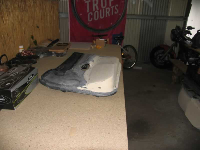

On prépare des petites cales
http://nsm01.casimages.com/img/2008/02/17//080217110818229061728176.jpg
On présente les cales pour effectuer les découpes avec des hp's de trop pour ne pas salir les neufs
http://nsm01.casimages.com/img/2008/02/17//080217110834229061728179.jpg
http://nsm01.casimages.com/img/2008/02/17//080217110850229061728180.jpg
ensuite on décapitone le tout, on pose la cale avec un pistolet a colle, on applique un tissu pour avoir un support et on résine, on résine, on mastique et on ponce ....
http://nsm01.casimages.com/img/2008/02/17//080217110929229061728186.jpg
http://nsm01.casimages.com/img/2008/02/17//080217111033229061728193.jpg
http://nsm01.casimages.com/img/2008/02/17//080217110956229061728188.jpg
http://nsm01.casimages.com/img/2008/02/17//080217112609229061728300.jpg

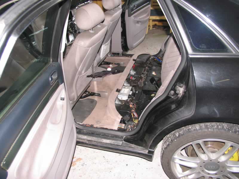

Une foie celà fini, en attendant que les portes reviennent du capitonneur, on prépare le térrain du reste de l'installation avec entre autres l'isolation des portes et la prépation de quelques cables
http://nsm01.casimages.com/img/2008/02/17//080217111239229061728210.jpg
http://nsm01.casimages.com/img/2008/02/17//080217111301229061728212.jpg
http://nsm01.casimages.com/img/200 [...] 728205.jpg
http://nsm01.casimages.com/img/200 [...] 728203.jpg
La petite particularité a était que j'ai utilisé du câble de chantier au lieu du cable Audio. Et ce pour des raisons de disponibilités et de prix, car ici un kit d'alim en 35² coûte 140€ mini. Biensur les câbles ont des fusibles, mais ils sont dans le coffre.

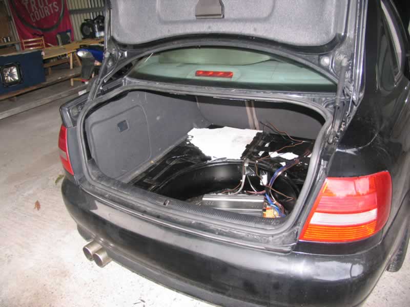

Le voici dans son état lors de ma précédente installation avec mon sub kicker. Cependant malgré que c'est un sub génial, il ne tiens pas la comparaison avec l'Alphasonic, certainement du fait que je l'utilisais en clos ou que la voiture est trop grande pour qu'il porte correctement. Bref, je l'ai changer.
http://nsm01.casimages.com/img/200 [...] 728222.jpg
http://nsm01.casimages.com/img/200 [...] 750831.jpg
Bon maintenant, on s'attaque au support d'ampli qui vas dans l'emplacement de la roue de secours.
http://nsm01.casimages.com/img/200 [...] 799587.jpg
http://nsm01.casimages.com/img/200 [...] 799592.jpg
http://nsm01.casimages.com/img/200 [...] 799589.jpg
http://nsm01.casimages.com/img/200 [...] 799596.jpg
http://nsm01.casimages.com/img/200 [...] 799598.jpg
http://nsm01.casimages.com/img/200 [...] 799601.jpg

plus sérieusement, très beau boulot, juste une petite question :
les doubles 16 en porte, pour moi, c'est théoriquement:[*:31c9c67e69]du 3 voies, y'en a un qui fait le médium et l'autre le bas médium[*:31c9c67e69]du 2 voies 1/2, y'en a un qui fait du medium et du bas medium, l'autre que le bas medium.[*:31c9c67e69]du 3voies, les deux font le bas médium, mais pour le médium forcement il faut ... un médium :lol: genre un 10cm quelque part par ex.toi,t'as fait comment?
vu que les deux sont en // sur le même ampli, et que tu n'as pas de medium dédié, je suppose que les deux 16 vont faire le raccord entre le sub et le tweeter,
tu as déjà fait une écoute ?
je me demande si ça va pas sonner comme un canard .
enfin, c'est pas pour critiquer, mais je me pose la question.

Plus sérieusement, les 2x16 sont coupés de 125Hz à 2Khz et font très bien leur travail, le Tw prend le relais et le sont est très clair, les détails sont présent même si la taille des Tw les limites un peu. Les Radical Audio sont excellent dans cette fonction, par contre c'est vrai qu'en démo il manque un peu de présence à très très haut volume.
J'ai déjà fait une écoute effectivement, même si les réglages sont a parfaire, j'ai un son qui "s'approche bien plus du SQ" que de la démo mais avec la possibilité de monter bien plus haut dans la puissance.
