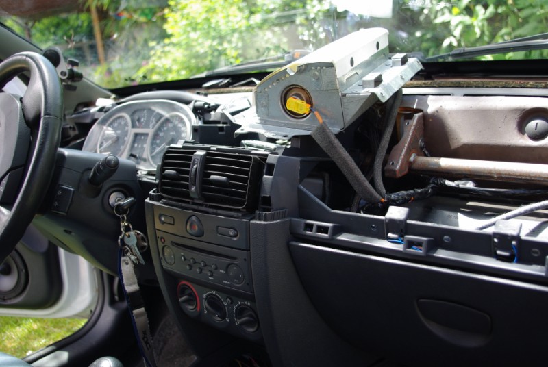

Reprise du message précédent :
:roll:
Je sais comment changer ma roue de secours...
C'est la plaque du dessus que je ne sais pas comment virer/jeter/balancer...
Vu que la plaque n'auras plus de raison d'être...

laurent-r
Posté le 19-05-2009 à 09:52:57  profilanswer
http://www.k1der.net/~surprise/photo/2009-05-18/IMGP4415%20%5B800x600%5D.JPG
çà ? la plaque noire ?
si c'est le cas, on dirais que c'est articuler au niveau de l'attache de banquette, mais ça métonne que ce soit la question.
n°22284
SurPriseS
Posté le 19-05-2009 à 10:12:54  profilanswer
Oui, c'est cette plaque ;)
Enfaite la question étais posé sur un autre forum, mais dans mon copier coller raté elle est arrivé ici aussi ^^
Oui elle est articuler a se niveau, mais je trouve rien pour démonté :|
Jverrais bien aujourd'hui en finissant de tout démonté  :oops:
n°22285
laurent-r
Posté le 19-05-2009 à 10:20:41  profilanswer
au niveau de l'articulation, il n'y aurai pas une "languette-tournante" :oops:   qui permet d'ouvrir le pivot ?
okay, s'pas la même bagnole mais ça ressemble trés fort au systéme que j'avais sur la twingo pour enlever l'assise arriére.
n°22286
SurPriseS
Posté le 19-05-2009 à 10:33:08  profilanswer
Je sais pas trop :`\
Je vais regardé en détails cette après midi :)

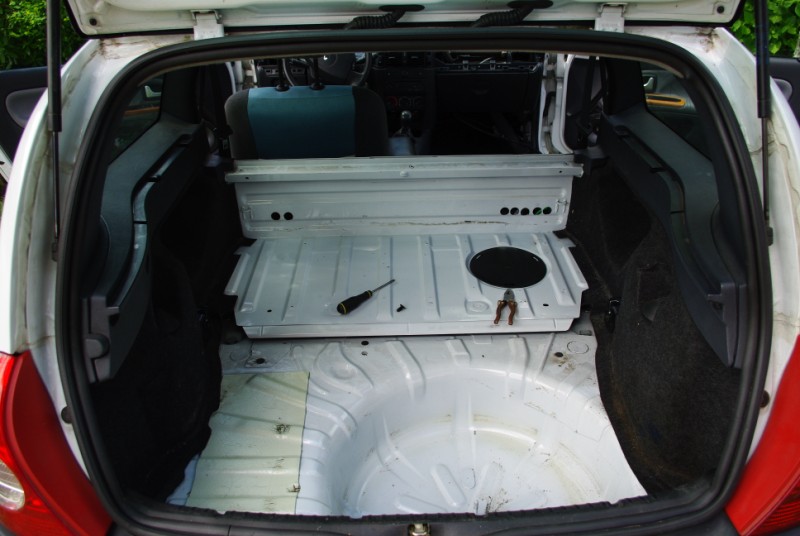

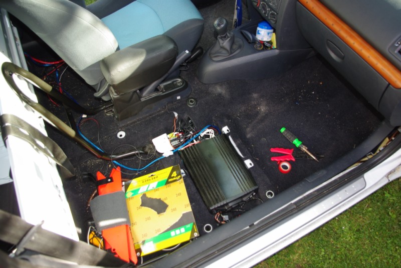

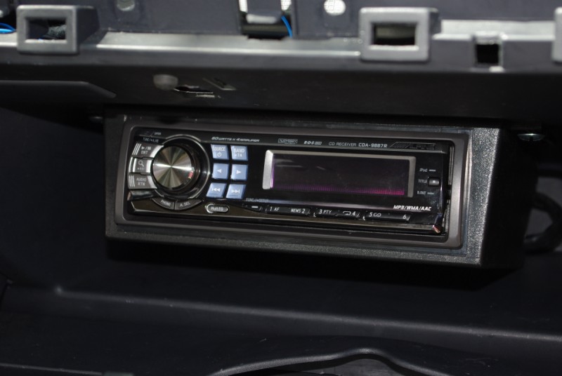

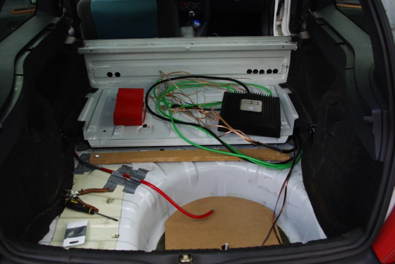

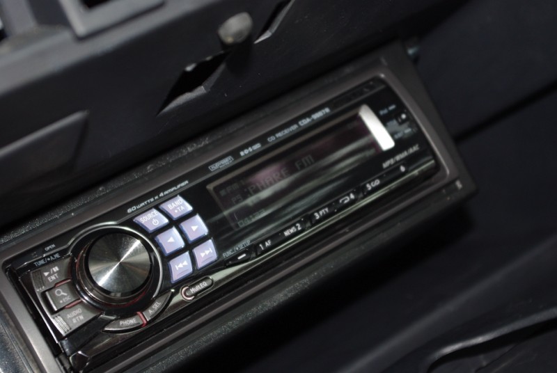

Bon aujourd'hui :
J'ai finit de tout démonté, j'ai passé quasiment tout les câbles dans le coffre PROPREMENT et sous la moquette !
J'ai réussi a virer la plaque qui est au dessus de la roue de secours, mis en place des fixation pour le futur rack, passer les câbles pour les med...
L'autoradio, est câblé et fonctionne (enfin s'allume :x ), celui d'origine est en place...
Reste :
- Faire le rack pour les amplis
- Brancher le tout
- Mettre un remote (jlai oublier lui xD)
- Passer 2 RCA (pour le Carpc)
Bref, 2 jours pour finir, sa va être tendu :(

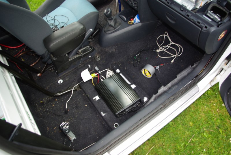

Les photo :
http://www.k1der.net/~surprise/photo/2009-05-19/IMGP4425.JPG
http://www.k1der.net/~surprise/photo/2009-05-19/IMGP4426.JPG
http://www.k1der.net/~surprise/photo/2009-05-19/IMGP4427.JPG
http://www.k1der.net/~surprise/photo/2009-05-19/IMGP4428.JPG
http://www.k1der.net/~surprise/photo/2009-05-19/IMGP4429.JPG
http://www.k1der.net/~surprise/photo/2009-05-19/IMGP4430.JPG
http://www.k1der.net/~surprise/photo/2009-05-19/IMGP4431.JPG

Le tas de câbles dans le coffre :
http://www.k1der.net/~surprise/photo/2009-05-20/IMGP4432.JPG
insono du puits de roue de secours avec tout les câbles :
http://www.k1der.net/~surprise/photo/2009-05-20/IMGP4433.JPG

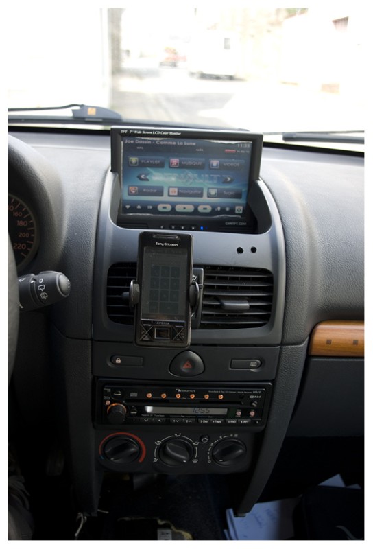

Youhou, un tableau de bord !
http://www.k1der.net/~surprise/photo/2009-05-20/IMGP4434.JPG
Carpc, en place, est presque ranger :D
http://www.k1der.net/~surprise/photo/2009-05-20/IMGP4435.JPG

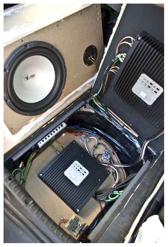

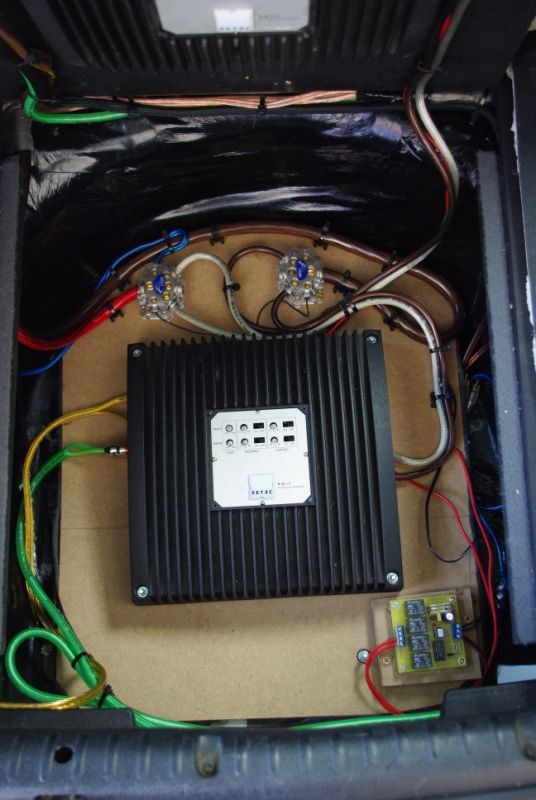

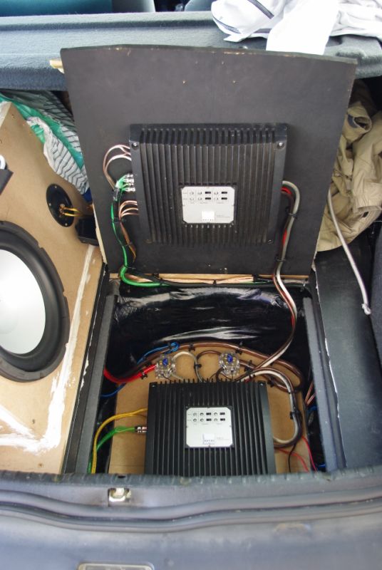

Bon ont continu et dernières info avant le rasso d'Angers (dimanche), vous aurez le reste debut de semaine prochaine :D
Malheureusement pas eu le temps de finir...
Ampli : OK
Fixation : OK
Câble : NOK > Pas branché aux ampli :D
http://www.k1der.net/~surprise/photo/2009-05-21/IMGP4485%20%5B800x600%5D.JPG
http://www.k1der.net/~surprise/photo/2009-05-21/IMGP4486%20%5B800x600%5D.JPG
Oilou !

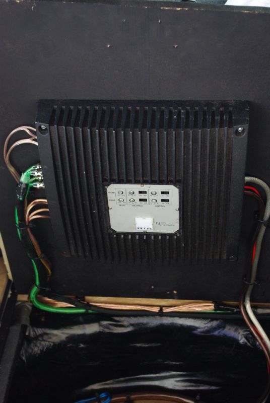

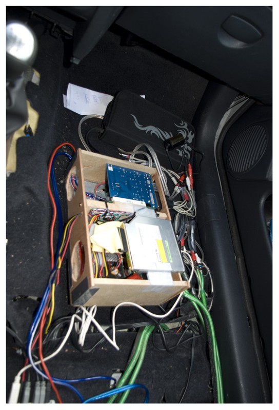

Photo du "rack" :
http://www.k1der.net/~surprise/photo/2009-05-31/IMGP5060%20%5b800x600%5d.JPG
http://www.k1der.net/~surprise/photo/2009-05-31/IMGP5062%20%5b800x600%5d.JPG
http://www.k1der.net/~surprise/photo/2009-05-31/IMGP5061%20%5b800x600%5d.JPG
C'est pas finit, mais bon, au moins sa tourne ! :D

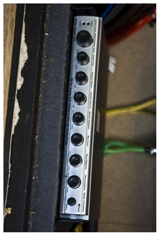

Bon hier montage du FACT 3 qui trainais depuis bien 1ans chez moi :o
http://www.k1der.net/~surprise/photo/2009-10-18/1/IMGP7179%20copie.jpg
http://www.k1der.net/~surprise/photo/2009-10-18/1/IMGP7180%20copie.jpg

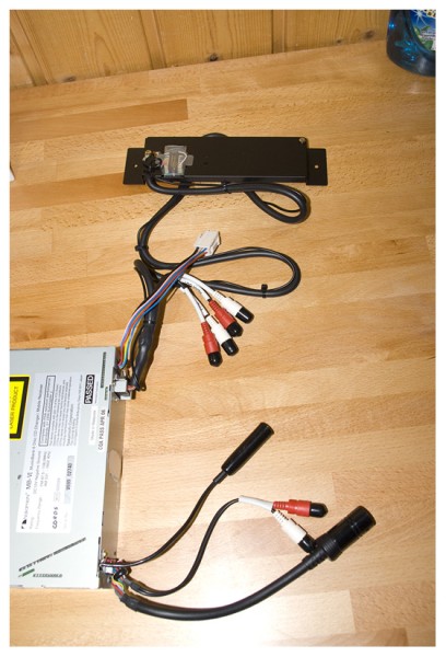

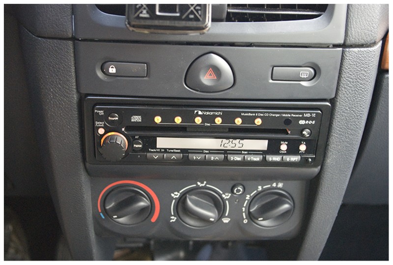

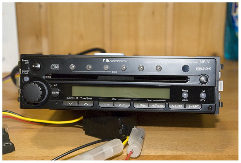

Nakamichi MB-VI :
http://www.k1der.net/~surprise/photo/2010-02-18/IMGP7571.jpg
http://www.k1der.net/~surprise/photo/2010-02-18/IMGP7572.jpg

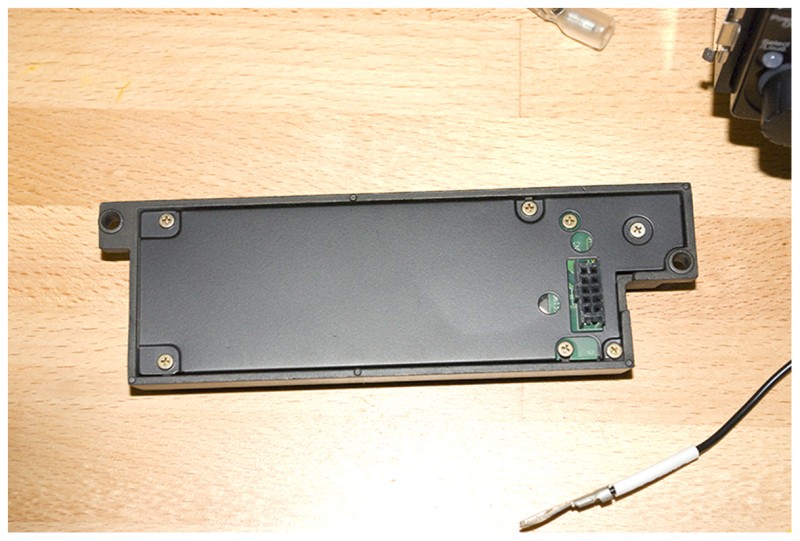

Alors c'est un autoradio très particulier (sortie d'être un nakamichi), c'est tout simplement un chargeur 6CD en simple din !
Le reste de la bestiole est tout aussi particulier... On va le voir par la suite !

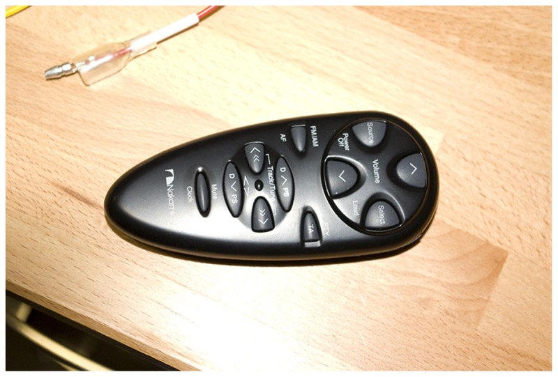

La petite télécommande :
http://www.k1der.net/~surprise/photo/2010-02-18/IMGP7574.jpg

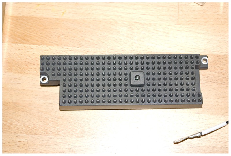

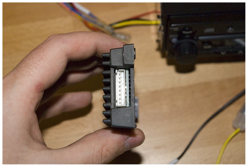

Cette petite boite est ni plus ni moins que l'ampli interne de l'autoradio, vu que j'utilise que des ampli, j'en ai pas besoin, je l'ai donc démonté... A la base, il est fixé derrière l'autoradio.
http://www.k1der.net/~surprise/photo/2010-02-18/IMGP7575.jpg
La prise qui connecte l'ampli, au reste de l'autoradio :
http://www.k1der.net/~surprise/photo/2010-02-18/IMGP7576.jpg
La prise qui permet de brancher les HP :
http://www.k1der.net/~surprise/photo/2010-02-18/IMGP7577.jpg

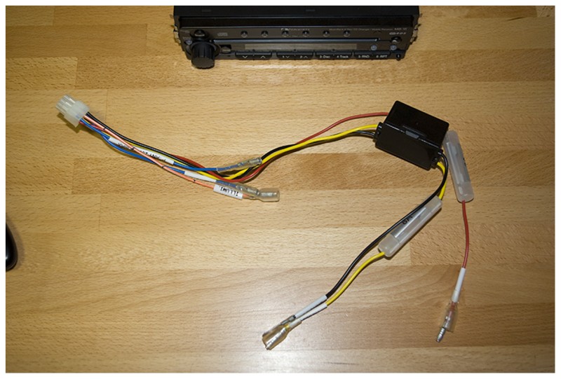

Le connecteur d'alimentation, pas au format ISO, je vais donc faire un adaptateur pour une partie des info (illumination\remote\...) :
http://www.k1der.net/~surprise/photo/2010-02-18/IMGP7578.jpg
De haut en bas :

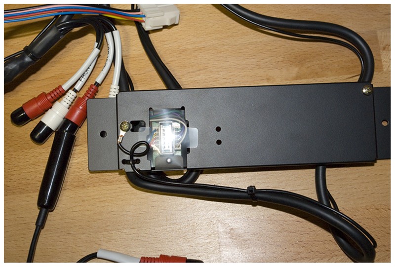

- La fixation de l'ampli quand on utilise les sorties RCA (par défaut il n'as pas de RCA OUT)
- Le connecteur d'alim
- 2 paires de RCA OUT
- Le connecteur antenne
- 1 paire de RCA IN
- Le connecteur chargeur
http://www.k1der.net/~surprise/photo/2010-02-18/IMGP7580.jpg
Ici, une partie du câblage et le support ampli, il suffit de virer le morceau de plastique, et de viser l'ampli au support pour le rendre opérationnel à nouveau !
http://www.k1der.net/~surprise/photo/2010-02-18/IMGP7581.jpg
Pour tout ceux qui ne connaisse pas Nakamichi :
- C'est très moche.
- Un des rares à proposer en seconde monte des chargeurs en 1din.
- Et pour moi, c'est très bon musicalement parlant, devant les dernières gammes alpine.
- Ça fait pas le café, le bt, et souvent même pas les MP3.
