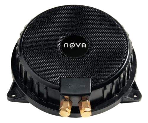

Yoyoyo, vlà le CR des vibros
Donc pour mémoire j'ai posé ça :
http://www.audiophonics.fr/images/itt_NOVA_BASS_EXCITER%20.jpg et http://images3.hiboox.com/images/4509/d7f46e940bfc3376697ccbf85a782059.jpg
J'ai utiliser le rca du sub avec les deux Y pour attaquer l'ampli du sub et l'ampli du God. Le P88RS permet un equa/filtrage/déca dissymétrique donc profitons en, c'est l'avantage d'avoir d'avoir un bon dsp dans une seul boite.
0° coupure en LPF 63@18 -> ça a vite jarté
1° coupure en LPF 200@18dB -> j'aime pas, les vibrations arrivent et repartent d'un coup, la coupure est trop raide.
2° coupure en LPF 160@12dB -> j'aime :D, le ressenti est bien meilleur, l'attaque et le bas med se confondent bien avec la musique, l'intensité de la basse et de la descente sont vraiment amplifiés.
En revanche il faut bien régler le gain pour que ça ne devienne pas envahissant mais ça doit ajouter un "truc" qui ne part pas en couille à haut volume. J'ai ajouté un petit interrupteur surtout pour le matin quand je suis ko pour rester tranquille au volant lol.
Niveau equa, rien de spé, déca j'ai laissé celle du sub, environ 150cm.
Maintenant je suis satisfait de mon achat. 30€ + autant en fournitures diverses pour le montage. Prévoyez d'utiliser votre matière grise pour la fixation :D
